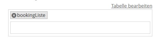

Parameter: Listenname
- dieser Parameter ist eine Sammlung von Benutzerlisten
- ist ein Benutzer in einer Benutzerliste enthalten, dann kann dieser Benutzer auf die Funktion Booking zugreifen und Reservierungen ausführen
- das eine beliebige Anzahl von Listen angebunden werden kann, können die Benutzergruppen gut gegeneinander abgegrenzt werden
Funktion: Liste hinzufügen
- Das Hinzufügen einer vorhandenen Liste erfolgt durch Anklicken des Eingabefeldes
- all bekannten Benutzerlisten werden zur Auswahl angezeigt
Funktion: Liste entfernen
- Das Entfernen erfolgt durch Anklicken des (x) Feldes am Listennamen
Funktion: Liste neu erstellen
- Die Erstellung einer neuen Benutzerliste kann über den Link Tabelle bearbeiten gestartet werden
