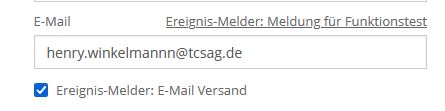

BookingAdmin für den Empfang von Mitteilungen aktivieren:
- Der Benutzer, welcher die Reservierungen bestätigen muss (BookingAdmin) muss eine Email Adresse eingetragen werden
- seine Option Mitteilungen empfangen zu können, muss auch aktiviert werden
- HINWEIS: Das Emails auch wirklich versendet werden, testen Sie bitte mit den Anklicken des Links: Ereignis-Melder: Meldung für Funktionstest

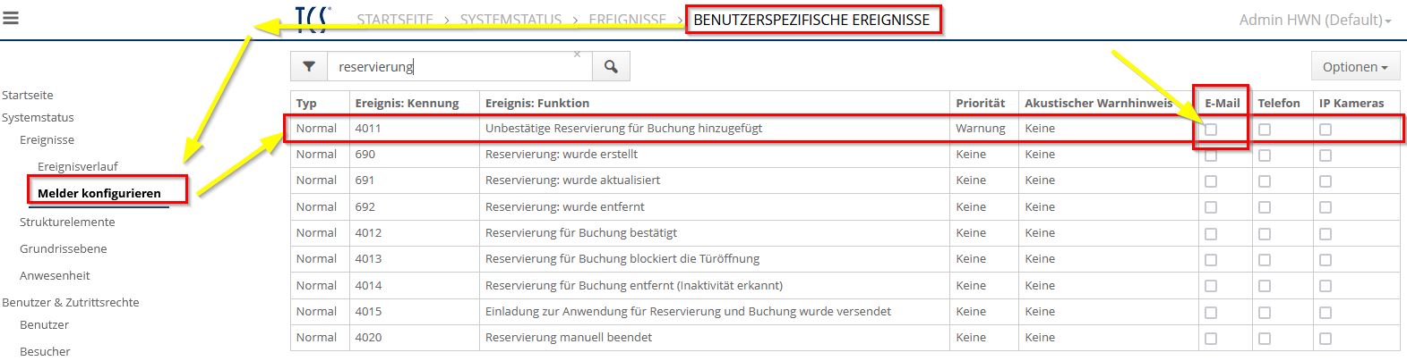

Ereignis erkennen und EMail auslösen:
- das Ereignis einer Reservierung muss mit der Option ausgestattet werden, eine Mitteilung auslösen zu können
Schritt 1:
Schritt 2:

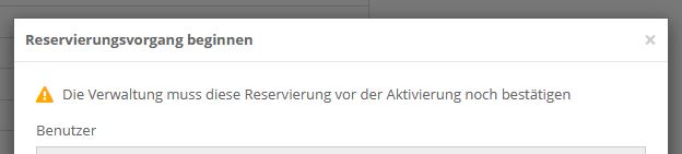

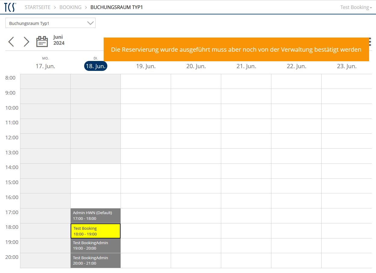

Feedback an den Benutzer bei Reservierung:
- wenn die Freiagbe für die Reservierung an einem Buchungsort aktiviert ist, dann erhält ein Benutzer (nur für Typ=Benutzer mit Login) einen Hinweis
- bis die Freigabe eingegangen ist, wird die Buchung wird einer gelben Hintergrundfarbe markiert
- wenn die Reservierung dann abgeschlossen wird gibt es eine weitere Rückmeldung an den Benutzer
