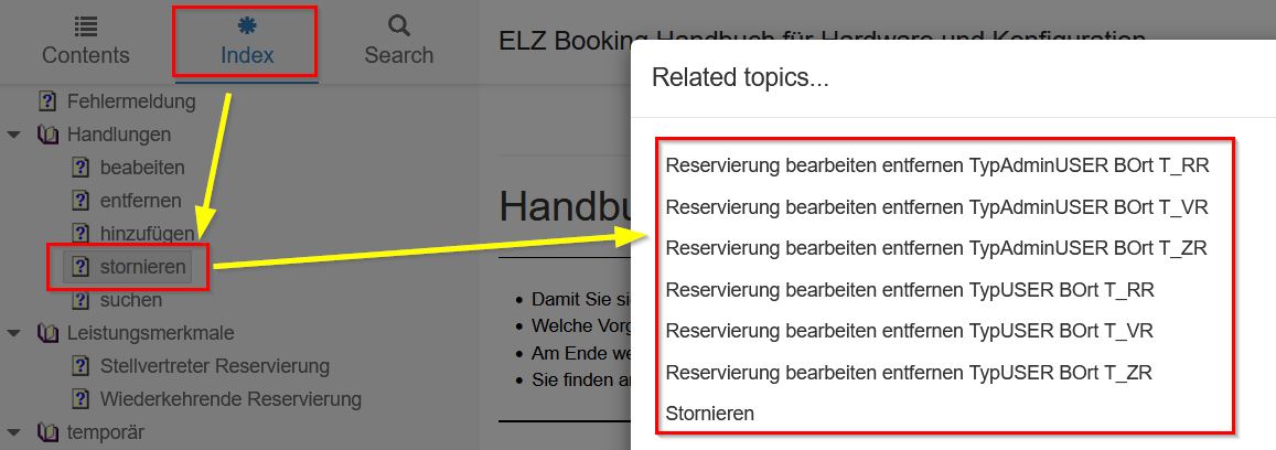

Im Handbuch finden:
  • alle Stellen zu diesem Thema sind im Handbuch mit einem Stichwort markiert.
  • Verwenden Sie die im linken Bereich aufgeführte Funktion INDEX / STICHWORT
  • Das Auswählen des Stichwortes zeigt eine Liste aller relevanter Stellen im Handbuch
    Der Inhalt der bei Ihnen angezeigten Liste, kann von diesem Beispiel abweichen
