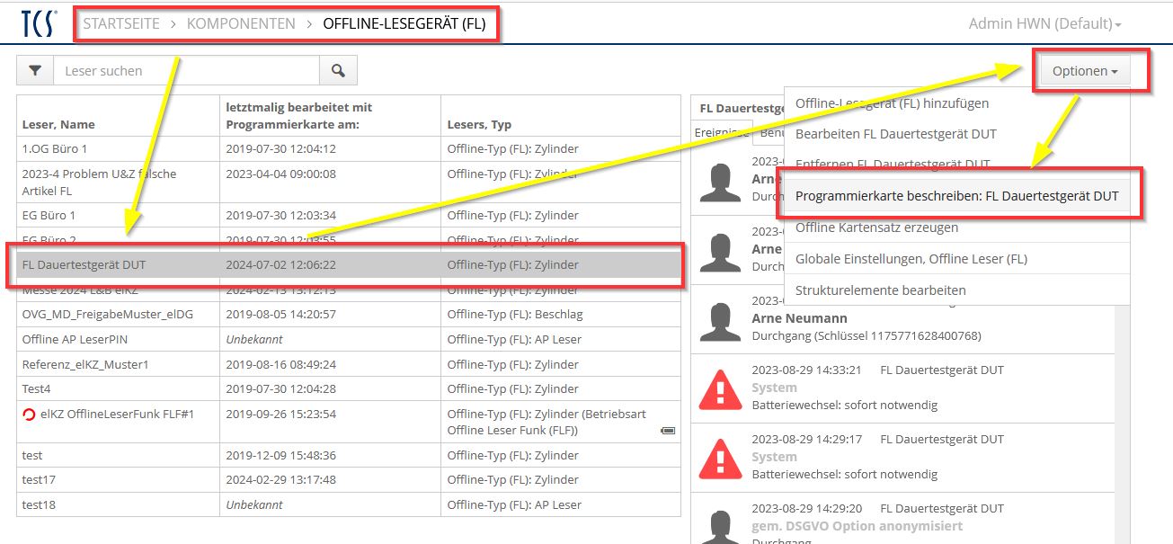

Schritt 1:
- es ist klar das diese Funktion nur für bereits initialisierte OFFLINE Leser sinnvoll verwendet werden kann
- den Job zur Programmierkarte für den ausgewählten OFFLINE Leser vorbreiten

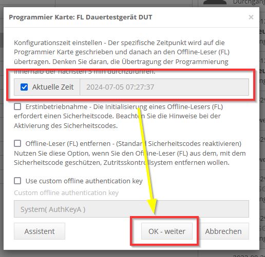

Schritt 2:
- nur diese Option aktivieren und im System hinterlegen
- Die Programmierkarte zu diesem System muss jetzt auf einen USB Tischleser oder einen ONLINE Leser (NL) mit aktivierter Schreibfunktion gehalten werden
ACHTUNG:
Die Dauer zwischen Übertragung der Daten auf die Programmierkarte und das Aktualisieren am OFFLINE Leser (FL) bestimmt den Fehler der Uhr im OFFLINE Leser !
Wenn minutengenaue Steuerung des Zutritts benötigt wird, dann muss das Stellen der internen Uhr im OFFLINE Leser (FL) mindestens einmal im Jahr erfolgen !
