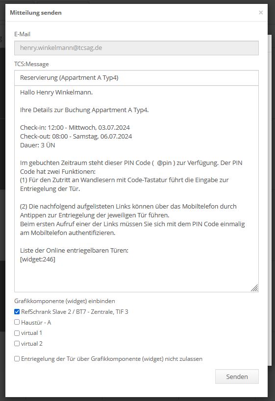

Reservierung hinzufügen EMail bestätigen TypAdminUSER BOrt T_BR
Parameter E-Mail:
- unveränderlich
Parameter TCS:Message:
- ist eine Vorschau auf die EMail Mitteilung, welche dann an die EMail Adresse gesendet wird.
(der real sichtbare Text kann von dem hier angezeigten Text abweichen) - @pin expandiert zum PIN Code
- [widgets:xxxx] sind die symolischen Bezeichner der Türen, welche dann als Link für den Online Zugriff in der EMail bereitgestellt werden
- welche Tür für den Online Zugriff eingebunden wird, entscheidet die Auswahl unter der Überschrift Grafikkomponenten einbinden.
Alle ausgwählten Türen werden Online verfügbar. - Sie können den angezeigten Text individuell verändern. Diese Veränderung wird nur für diese Mitteilung verwendet.
Soll die Vorlage der Mitteilung verändert werden, dann muss das hier ausgeführt werden
Abschnitt Grafikkomponente (widget) einbinden:
- die erste [ ] CheckBox ist immer aktiv und repräsentiert die Tür zu gemieteten Zimmer
- sollten weitere [ ] CheckBoxen angezeigt werden, dann sind diese nicht aktiviert. Sie müssen manuell aktiviert werden, wenn der Gast auch diese Türen über einen Link öffnen können soll.
Mit dem PIN am Ort der Tür, kann der Gast diese Tür natürlich im gebuchten Zeitraum immer öffnen
- sendet die EMail zum Empfänger
- dazu muss die MASTER Zentrale Zugriff auf das Internet haben !
