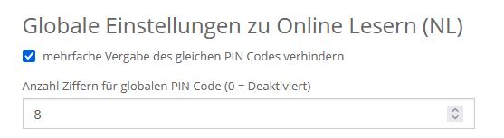

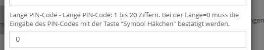

PIN Code Eigenschaften definieren
- die Haupteigenschft des PIN Code ist die Länge
- PIN Codes können mit fester oder variabler Länge definiert werden
- feste Länge hat den Vorteil, nach den Eingabe muss kein ENDE Zeichen eingegben werden ( Haken-Taste)
- da die Notwendigkeit des ENDE Zeichens nicht an den Benutzer vermittelt werden kann, sollte unbedingt eine feste Länge von mindestens 5 Stellen eingestellt werden
WO:
WAS - global:
WAS - lokal am Online Leser:
