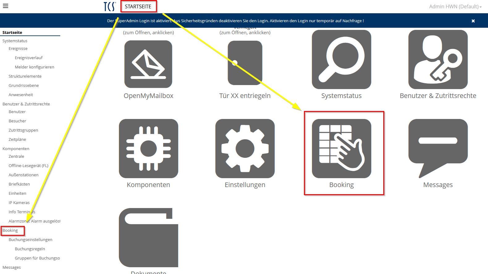

Zugriff auf die WebSeite Booking freigeben:
  • Die WebSeite Booking ist Bestandteil des GUI und ist in der Menüstruktur hier sichtbar:
  • dieser Stelle im GUI ist eine Adresse im Netzwerk zugeordnet.
  • Sie finden diese in der Adresszeile des Browsers, wenn der Menüpunkt Booking aufgerufen wird:
  • in dem hier dargestellten Fall ist es sogar eine echte Internet Adresse (SubDomain gelöscht)
