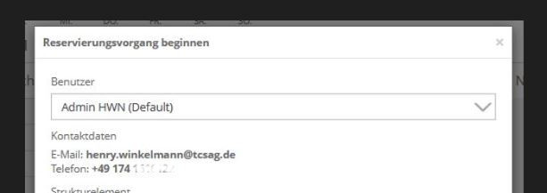

Reservierung als Stellvertreter: Benutzer (Besitzer) mit Login
  • das Bild zeigt unter dem Parameter Benutzer einen anderen Benutzernamen als der gerade reservierende Benutzer
  • der Besitzer kann in diesem Fall die Reservierung als Stellvertreter erhalten und hat Zugriff auf die Booking Seite um den Kalender einsehen zu können
Reservierung als Stellvertreter: Benutzer (Besitzer) ohne Login
  • auch wenn der ausgewählte Benutzer (Besitzer) keinerlei Zugriff Buchungsorte hat, kann dieser ausgewählt werden
  • dieser Benutzer kann natürlich im definierten Reservierungszeitraum den Zugriff auf den Buchungsort ausführen !
  • der Benutzer hat allerdinge erst einmal keinen Zugriff auf Kalender und muss wissen, wann der Zutritt gewährt wird

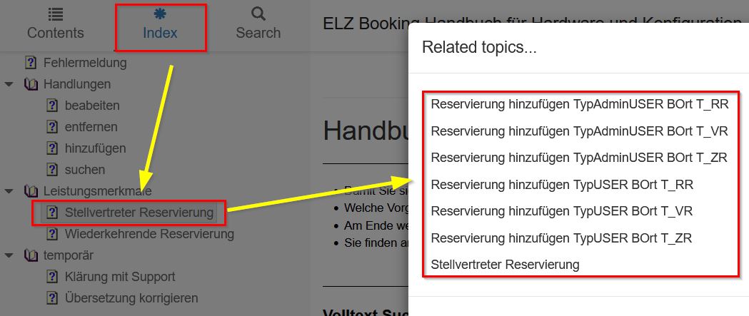

Im Handbuch finden:
  • alle Stellen zu diesem Thema sind im Handbuch mit einem Stichwort markiert.
  • Verwenden Sie die im linken Bereich aufgeführte Funktion INDEX / STICHWORT
  • Das Auwählen des Stichwortes zeigt eine Liste aller relevanter Stellen im Handbuch
    Der Inhalt der bei Ihnen angezeigten Liste, kann von diesem Beispiel abweichen
