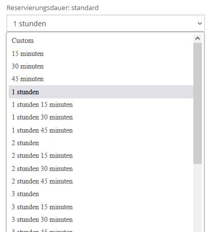

Reservierungsdauer: [ 12h / Raster 15min ]
Voreinstellung=1h / Veränderbar=JA (nicht für Beherbergungsmanager verfügbar, weil fix 1Tag)
- Mit dieser Option wird die Reservierungsdauer für jeden Tag der Woche auf ein festes Zeitraster eingestellt
- die Reservierungsdauer kann von 15min bis maximal 12h gewählt werden und das in Schritten von 15min
Parameter: <Dauer>

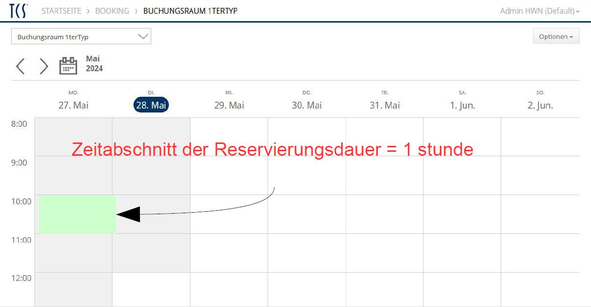

- die Reservierungsdauer wird auf die ausgewählte Zeitdauer eingestellt
HINWEIS:
durch die Überlagerung des Zeitplanes mit der Reservierungsdauer, kann es zu unterschiedlichen letzten Zeitabschnitten kommen !
Das wird immer dann vorkommen, wenn der Zeitplan als täglichen Buchungszeitraum kein ganzzahliges Vielfaches der Reservierungsdauer definiert.
