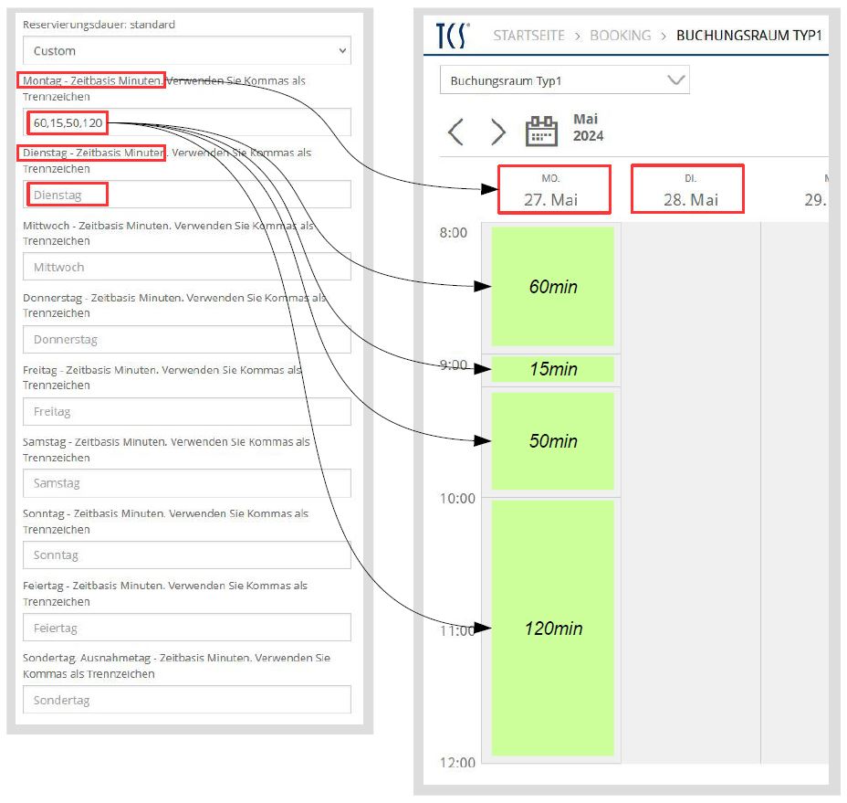

Reservierungsdauer: [ custom ]
Voreinstellung=keine / Veränderbar=JA (nicht für Beherbergungsmanager verfügbar)
- Mit dieser Option kann die Reservierungsdauer für jeden Tag der Woche, einschließlich Feiertag und Sondertag in unterschiedliche Zeitabschnitte zerlegt werden
- Zeitabschnitte lassen sich minutengenau definieren
- für mehrere Zeitabschnitte hintereinander, werden die Werte (Minuten) mit Kommas vom nachfolgenden Wert getrennt
- Unterbrechungen=Pausen zwischen Zeitabschnitten können nicht erzeugt werden
- Tage ohne Zeitabschnitte werden automatisch als nicht reservierbar definiert und können daher nicht mit einer Reservierung belegt werden (beide Grafiken / siehe Dienstag)
Parameter: <Dauer>,<Dauer>, ...
- für den bearbeiteten Tag wird die definierte Kette von Zeitabschnitten als mögliche Reservierungsdauer eingesetzt
HINWEIS:
durch die Überlagerung des Zeitplanes mit der Reservierungsdauer, kann es zu unterschiedlichen letzten Zeitabschnitten kommen !
Das wird immer dann vorkommen, wenn der Zeitplan als täglichen Buchungszeitraum kein ganzzahliges Vielfaches der Reservierungsdauer definiert.
