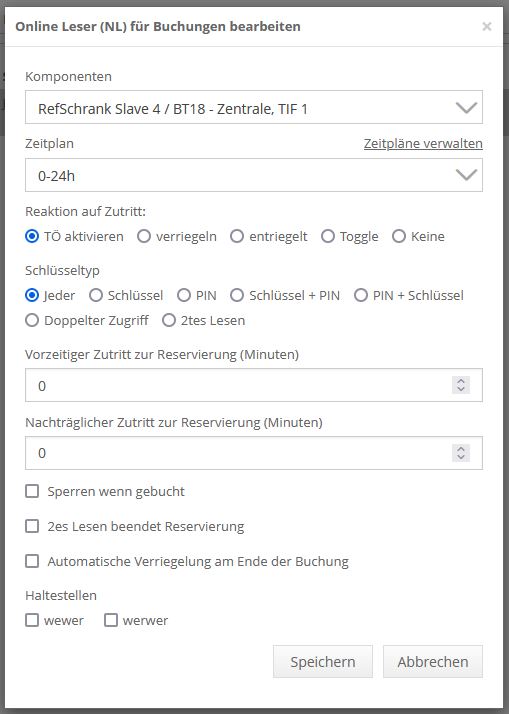

  • über einen Trick beim nachfolgenden Parameter können dann OFFLINE Leser auf die Liste der Leser zum Buchungsort gesetzt werden
Parameter: Komponenten
  • die Auswahl eines OFFLINE Lesers, welcher für die Funktion Zutritt verwendet werden soll
  • wie schon erwähnt, kann die Auswahl im GUI nicht direkt gefunden werden
  • das DropDown bietet nur ONLINE Leser an. Es gibt an Anfang de DropDown ein Eingabefeld
    In diesem Eingabefeld kann grundsätzlich jeder Name eines Lesers eingetragen werden
    Natürlich ist es für ONLINE Leser bequemer aus der Liste des DropDown auszuwählen. Allerdings hat das DropDown auch eine maximale Anzahl an Optionen
    Es kann also sein, dass der Name des ONLINE Lesers nicht gefunden wird, weil es zu viele Online Leser gibt. Daher ist die Auswahl direkt über den Namen immer möglich
    Dieses Umstand kann nutzen, um den Namen des OFFLINE Lesers einzutragen. Namen sollte man sich vorher aus dem Liste der OFFLINE Leser kopiert haben
  • Mit dem Speichern wird dann der OFFLINE Leser in die Liste der (ONLINE) Leser mit aufgenommen
  • die Anzahl der OFFLINE Leser nicht begrenzt
Parameter: Zeitplan
  • entfällt für OFFLINE Leser !
Parameter: Reaktion auf Zutritt
Parameter: Schlüsseltyp
Parameter: Vorzeitiger Zutritt zur Reservierung (Minuten)
Parameter: Nachträglicher Zutritt zur Reservierung (Minuten)
Parameter: Sperren wenn gebucht
Parameter: 2es Lesen beendet Reservierung
Parameter: Automatische Verriegelung am Ende der Reservierung
Parameter: Haltestellen
